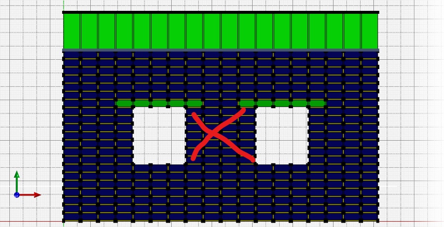

Devo simulare una prova di laboratorio di una parete in muratura; in essa sono previste due aperture in modo da formare 3 maschi murari. La prova di laboratorio consiste in due fasi:
1 - Applicazione del carico verticale in modo graduale fino a 300kN.
2 - Simulazione del collasso del maschio centrale eseguendo una progressiva riduzione della sezione trasversale fino alla completa rimozione del pannello. La riduzione è stata eseguita in 3 fasi , da 50cm a 40cm, da 40cm a 15cm e infine la completa rimozione. Durante la rimozione, il carico è stato mantenuto costante a 300kN.
Ho realizzato e simulato l'intera parete in termini di micro-modellazione.
L'obiettivo che voglio raggiungere consiste nell'applicare il carico fino a 300kN e una volta raggiunto, lo step successivo dovrebbe prevedere la rimozione degli elementini del maschio centrale, cioè blocchi e giunti di malta, mantenendo il carico costante.
Volevo chiedervi come posso impostare l'analisi , se serve posso allegare il modello.
Cordiali Saluti

Salve, grazie per la risposta.
Per la modellazione della parete ho seguito i seguenti video (https://www.youtube.com/watch?v=lPNd33zOnBE&t=144s; https://www.youtube.com/watch?v=Awegt1Jg0ek&t=1950s); l'obiettivo che vorrei raggiungere, se è possibile, è rimuovere il maschio centrale della parete, raggiunto un carico di 300kN che si mantiene costante durante la rimozione degli elementi. Allego un'immagine. Cordiali saluti.

La rimozione immediata di un blocco di elementi è piuttosto facile: può far riferimento al webinar #022 Soil-Pile Interaction - Modeling with STKO's Python API, dove mostriamo come rimuovere una porzione di suolo (scavo).
Rimuoverlo in maniera progressiva invece potrebbe essere più problematico.
Come desidera procedere?
Sarebbe più semplice se condividesse il suo file qui

Scusate se rispondo adesso, ho avuto problemi con il pc. Intanto grazie per la risposta, consulterò sicuramente il video proposto da voi (n22) per conoscere sempre di più il software, ma l'obiettivo è quello di rimuoverlo in maniera progressiva. A riguardo, la parete è lo sviluppo di un lavoro già svolto sulla micromodellazione di un piccolo pannello murario, dove le caratteristiche dei materiali sono stati adattati e testati per il pannello, ma non sembrano funzionare sulla parete, che invece funziona se metto i materiali elasticisotropic. Per quanto riguarda la progressione del carico, gli step sono 60-120-180-240-300 kN, la rimozione del maschio centrale avviene raggiunti i 300 kN, Allego il file. Cordiali saluti.

Potrebbe rappresentare con uno sketch come vorrebbe effettuare la rimozione?
Le anticipo che la rimozione di un singolo blocco è molto semplice. Rimuovere invece secondo una certa funzione del tempo, potrebbe richiedere un po di scripting.
Per esempio, rimuovere progressivamente le mesh dai bordi verso il centro...
Se invece vuole ridurre progressivamente lo spessore, questo purtroppo non è possibile con una shell.
